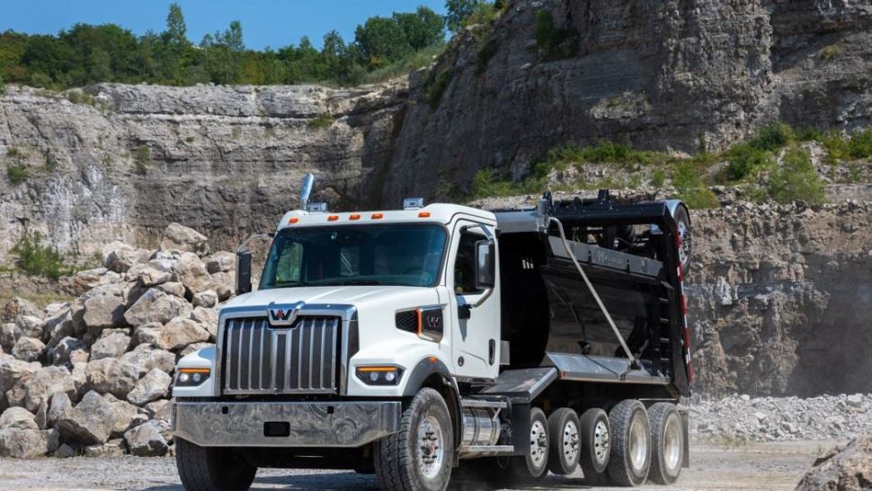

Una llamada a revisión de Daimler Truck North America ha confirmado inadvertidamente la próxima incorporación a la serie X de camiones vocacionales pesados de Western Star. Un pequeño número de modelos 57X de preproducción tiene un defecto en el que parte del capó puede despegarse y caerse.
Western Star ha renombrado sus camiones de transporte pesado fuera de carretera como modelos de la Serie X. Los modelos 49X y 47X representan la mayor parte de una llamada a revisión de 2.294 unidades para sustituir las tapas de admisión laterales de acero inoxidable montadas en el capó que pueden desprenderse de la admisión. Se estima que alrededor del 1% de los vehículos tienen la condición que condujo a la retirada.
Daimler tiene conocimiento de ocho reclamaciones de garantía y un informe de campo de la condición, incluyendo tres cubiertas que se cayeron mientras el camión estaba en movimiento. Si la cubierta de acero inoxidable de la toma de aire del capó se cae durante el funcionamiento, puede provocar desprendimientos en la carretera y aumentar el riesgo de colisión.
